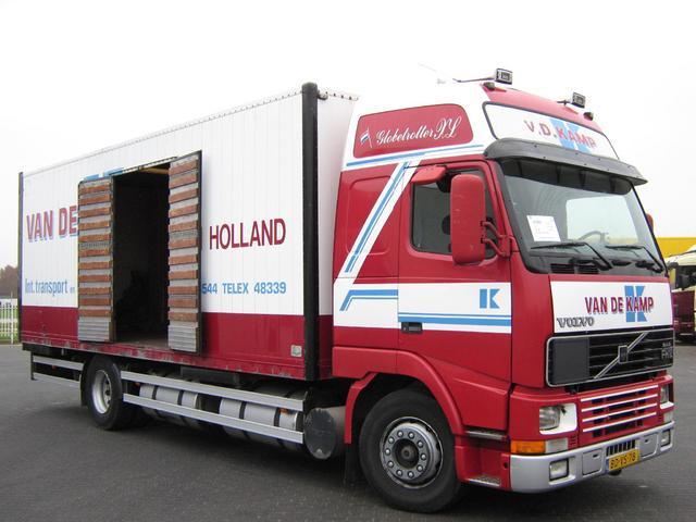

rs a écrit:
hotrod a écrit:
]"Et en plus la caisse est déposable, par contre il n a pas de groupe frigo, donc pas de chauffage de caisse."
Comment tu vois pour la caisse ?
Qui peut faire du froid, peut faire du chaud ?
La caisse est déposable, et c'est visible grace au béquilles escamotable ( barres noires ) placée sur le coté le long du bas de caisse.
Tout les frigo peuvent faire du froid et du chaud, en transport sous température dirigée, on est obligé de tenir les marchandises a la témpérature prévue par le client.
Exemple des boissons a base d' eau et sans alcool ne peuvent descendre sous zéro degré.
Des solvants pour peinture ou de la peinture doivent etre transporté a une température de 18 dégrés.
Les frigos doivent aussi avoi une fenetre de visite sur les portes arrières pour que l' agent chargé du contrôle puisse mettre un thermometre pour vérifier que les produits sont transporté a bonne température.
En faite le terme de "frigo" est un terme général compris par tt le monde

Effectivement comme le démontre " hotrod ",cette caisse est déposable.
Elle a servie a faire des déménagements et doit être capitonnée a l'intérieur.
Elle a du finir ces jours pour des transports de fleurs régionaux ,car pour des voyages très courts ,les fleurs n'ont pas besoins d'être sous température dirigées, modère par un (thermo king ).

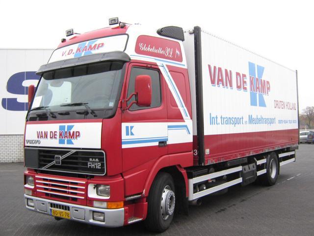

La caisse:
La cabine :

Photo de la caisse et interieur.
l'année est bonne ou trop d'électronique ?

Volvo FH12 340 4X2 — EUR 11 900
Prix Prix brut: 11 900 EUR
Kilométrage: 385 966 km Année de construction: 1996 Puissance: 250 kW / 340 PS Type de carburant: Diesel Poids total autorisé en charge (PTAC): 18 600 kg Transmission: Boîte manuelle Norme antipollution: Euro2 1ère immatriculation: 6/1996 HU: 6/2009 Essieux: 2 Formule des roues: 4x2
La cabine n'est pas top, je peux refaire les sièges,
quel est la différence entre le FH et le FM, la puissance ?
La Fiabilité entre les deux ?
MessageSujet: Re: Demande de conseils à des Pros   Mer 4 Fév - 16:55
Le FH et le FM sont identique, aussi fiable ect.
La seule différence, c'est au niveau de la hauteur de cabine, regarde bien les deux calandres, et les portes tu remarquera lesdifférences de hauteur.
FM= Flat Médium
FH= Flat Hight
Si je devais choisir un de deux pour faire un motor home, je prendrai le FM, il semble en bien meilleur état que le FH.
L' aspect général d'un véhicule te donne une bonne idée du traitement qu'il a eu aucour de sa vie, sur les photos d'intérieur du FH le siege est ravagé, donc on peut supposé que ce camion a vu passer plusieurs chauffeurs, ou un seul qui n' avait pas grand soin du véhicule.
Le FM est un peu plus cher, ( 1000 euro ) , mais je pense que tu sera gagnant sur les frais de remise en ordre.
D'autre par, tu aura plus facile de manoeuvrer sur de petite route avec le FM, la position de cabine basse donne une bonne vision.
Et comme tu as l' habitation dans la caisse, tu n as pas vraiment besoin d'une grande cabine comme le FH.
