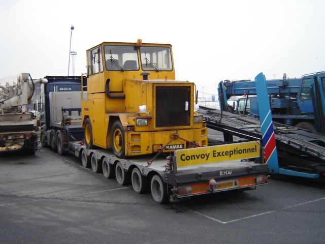

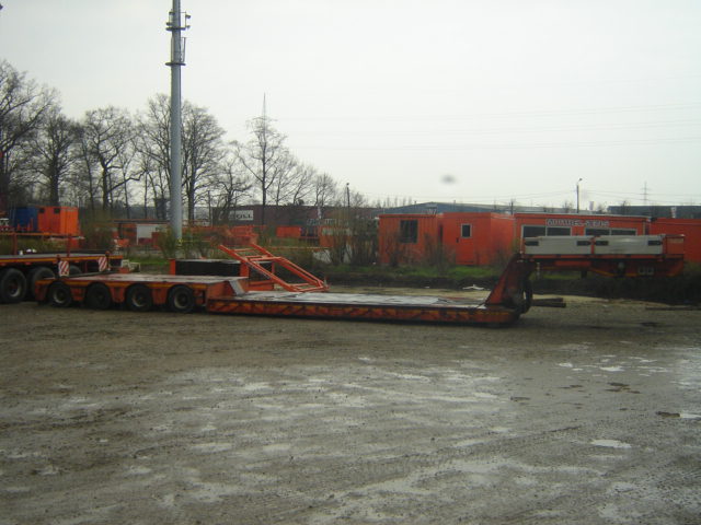

Des charge aussi large ne peuvent pas etre transportée sans escorte, au de la de 2,70 metres de large si j ai bonne mémoire il faut avoir une voiture avec des girophares pour escorter le camion et des container comme ceux de la photo je pense meme qu'il faudrai une escort policiere , pour de telle charge on utilise des flatbed un peu comme les votres .
Dans certains cas les montant peuvent avoir plusieurs emplacement , la mienne peu rouler juste avec un seul montant par coté pour soutenir le toit, si les container de la photo sont moins long que 6,50 metres il pourrait etre chager et j aurai la place pour remettre le montant centrale.
Avec une savoyarde les deux container comme sur la photo sera tt a fait chargable parce que toutes les rail et montant de coté sont démontable assé facilement ( quand c'est entrenu) et du coup la savoyarde est transformable en faltbed
Pour transporter des tracteur agricole comme sur l'autre photo on utilise des remorques surbaissé , également appellée porte char
Les trois remorques sur les photos peuvent embarqué un objet d'environ 3,60 metres en restant non oversize, il existe des remorques de meme en version tauliner et il est possible d'y embarque de petit bull
sorry pour la qualité des photos, sur celle ci desous celui ci transporte un bull sous sa bache
